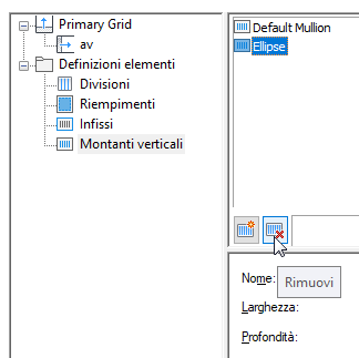

  5. Nel riquadro sinistro, in Definizioni elementi selezionare Montanti verticali.
  6. Selezionare il montante verticale superfluo dall'elenco, quindi fare clic su (Rimuovi montante verticale).
