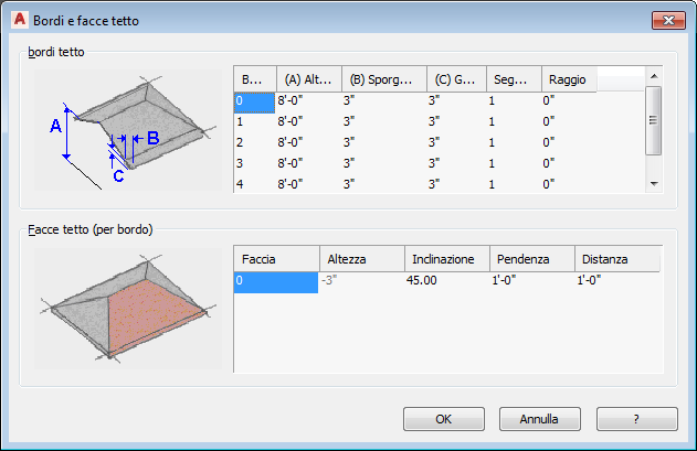

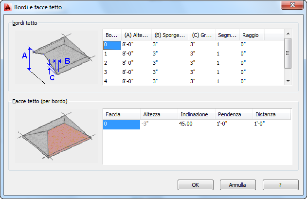

  1. Selezionare il tetto da modificare.
  2. Scegliere scheda Tettogruppo EditaModifica bordi .
  3. Selezionare i bordi del tetto da modificare e premere INVIO.
    Per identificarli nella finestra di dialogo, i bordi selezionati vengono numerati partendo da zero.
  4. Specificare i nuovi valori per ciascun bordo del tetto.
    Per... Procedere nel modo seguente...
    Modificare l'altezza di un bordo del tetto Per il bordo del tetto selezionare Altezza e immettere un valore.
    Modificare la sporgenza di un bordo del tetto Per il bordo del tetto selezionare Sporgenza e immettere un valore.
    Modificare il numero di segmenti in un tetto curvo per un bordo del tetto Per il bordo del tetto, selezionare Segmenti e immettere un numero.
    Modificare il raggio del bordo curvo di un tetto Per il bordo del tetto selezionare Raggio e immettere un valore.
  5. Specificare nuove quote per le facce di tetto dei bordi selezionati.
    Modificare l'altezza di una faccia di tetto Per la faccia del tetto selezionare Altezza e immettere un valore.
    Modificare l'inclinazione di una faccia di tetto Per la faccia del tetto selezionare Inclinazione e immettere un valore.
    Aggiungere una faccia al bordo selezionato Nella colonna Faccia, fare clic sullo spazio vuoto sotto l'ultimo numero e immettere i valori per Altezza e Inclinazione.
    Rimuovere una faccia di tetto Selezionare il numero della colonna Faccia e premere ELIMINA.
  6. Fare clic su OK.
