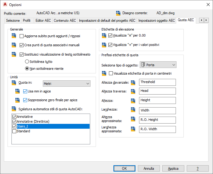

Come specificare le preferenze per le quote AEC
Le impostazioni per le quote AEC includono:
  1. Fare clic su Opzioni.
  2. Fare clic sulla scheda Quota AEC.
  3. Specificare i criteri di aggiornamento delle sequenze di quote al momento della rimozione o aggiunta dei punti di quota.
    Per... Procedere nel modo seguente...
    Aggiornare la visualizzazione dopo avere rimosso o aggiunto un punto ad una sequenza di quote Selezionare Aggiorna subito punti aggiunti/rimossi.
    Aggiornare la visualizzazione solo dopo avere terminato la rimozione o l'aggiunta di punti di quota Deselezionare Aggiorna subito punti aggiunti/rimossi.
  4. Specificare se i punti di quota manuali sono associativi o non associativi:
    Specificare i punti di quota manuali associativi Selezionare Crea punti di quota associativi manuali.
    Specificare i punti di quota manuali non associativi Deselezionare Crea punti di quota associativi manuali.
  5. Impostare il comportamento globale dei valori di quota sostituiti manualmente.
    Sottolineare automaticamente ogni valore di quota sostituito manualmente Selezionare Sostituisci visualizzazione di testo sottolineato, quindi scegliere Sottolinea tutto.
    Non sottolineare i valori di quote sostituiti Selezionare Sostituisci visualizzazione di testo sottolineato, quindi scegliere Non sottolineare niente.
    Impostare la sottolineatura per ogni valore di quota sostituito manualmente Deselezionare Sostituisci visualizzazione di testo sottolineato.
  6. Nell'elenco Unità visualizzato accanto all'opzione Quota in, selezionare l'unità di misura che si desidera utilizzare per la visualizzazione delle quote.
    Questa unità di misura può essere diversa da quella del disegno. È ad esempio possibile creare un disegno in metri e visualizzare le quote in centimetri.
  7. Se l'unità di misura del disegno è espressa in metri o centimetri e si desidera visualizzare in apice i millimetri, selezionare l'opzione Usa mm in apice.
    Millimetri in apice (sinistra) e millimetri non in apice (destra)
  8. Se non si desidera visualizzare gli zeri alla fine dei numeri in apice, selezionare Soppressione zero finale per apice.
    Questa opzione è disponibile solo se si è selezionata l'opzione Usa mm in apice.
    Zeri finali non eliminati (a sinistra) ed eliminati (a destra)
  9. In Scalatura automatica stili di quota AutoCAD, selezionare gli stili di quota AutoCAD di cui viene ridefinita la scala quando si modificano le unità di disegno.
    Un esempio è la conversione dell'unità di disegno da metri a millimetri. Nello stile di quota AutoCAD viene ridefinita automaticamente la scala delle seguenti impostazioni:
