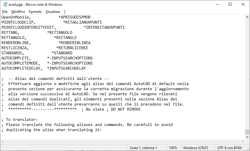

  1. Effettuare una delle seguenti operazioni:
    • Fare clic sulla scheda Gestisci gruppo Personalizzazione Modifica alias (icona a comparsa) Modifica alias. Trova
    • Alla riga di comando, immettere _ai_editcustfile e premere INVIO. Immettere quindi acad.pgp (AutoCAD) o acadlt.pgp (AutoCAD LT) e premere INVIO.
    • Nota: Per aprire il file PGP di default, è anche possibile avviare Esplora file, quindi passare alla cartella dell'utente e fare doppio clic sulla cartella Dati applicazioni o AppData. Passare quindi a Roaming\Autodesk\<nome prodotto>\<release>\<lingua>\Support. Fare doppio clic su acad.pgp (o acadlt.pgp per AutoCAD LT) per modificare il file. Se viene richiesto di specificare un'applicazione da utilizzare, selezionare il Blocco note.
  2. Nell'editor di testo, scorrere verso la parte inferiore e aggiungere i nuovi alias di comando nella sezione relativa agli alias dei comandi definiti dall'utente.
    Nota: Se si desidera sostituire un alias di comando esistente, ad esempio C per avviare il comando COPIA anziché il comando CERCHIO, è consigliabile non modificare la definizione dell'alias di comando esistente, ma aggiungere una nuova voce nella sezione relativa agli alias dei comandi definiti dall'utente. L'ultima definizione è quella caricata dal prodotto.
  3. Salvare il file PGP dopo aver apportato le modifiche desiderate.
  4. All'interno di AutoCAD o del prodotto basato su AutoCAD, alla riga di comando immettere INIZIALIZZA e premere INVIO.
  5. Nella finestra di dialogo Reinizializza, fare clic su File PGP. Fare clic su OK.
  6. Verificare il nuovo alias di comando e modificare il file PGP in base alle esigenze.

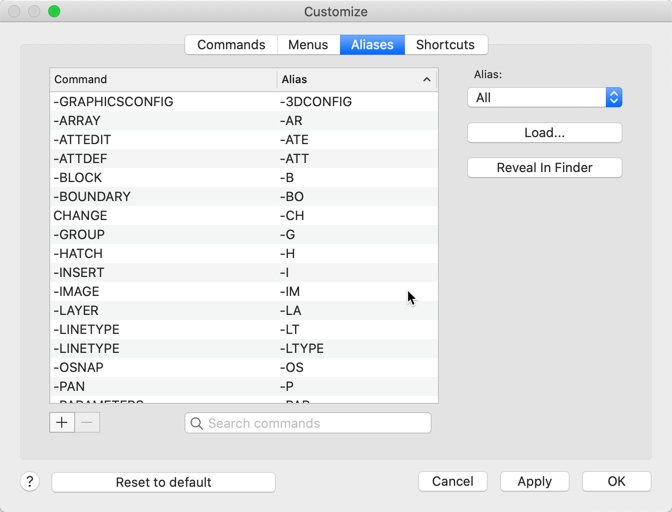

  1. Fare clic sul menu Tools > Customize > Edit Command Aliases (PGP) . (comando ALIASEDIT).
  2. Effettuare una delle seguenti operazioni:
    • Fare clic su per aggiungere un alias.
    • Fare clic su per rimuovere un alias.
    • Selezionare un alias, fare clic con il pulsante destro del mouse e scegliere Modifica per modificare un alias esistente.
    • Fare clic su Carica per caricare un file .pgp precedente in modo da aggiungere gli alias personalizzati all'elenco corrente.
    • Fare clic su Mostra nello strumento di ricerca per individuare il file acaduser.pgp se si desidera copiare il file in un altro computer.
  3. Fare clic su Applica per applicare le modifiche e continuare ad apportare modifiche oppure fare clic su OK per applicare le modifiche e chiudere la finestra di dialogo.
Nota: Le modifiche agli alias dei comandi vengono salvate nel file acaduser.pgp (o acadltuser.pgp per AutoCAD LT).
