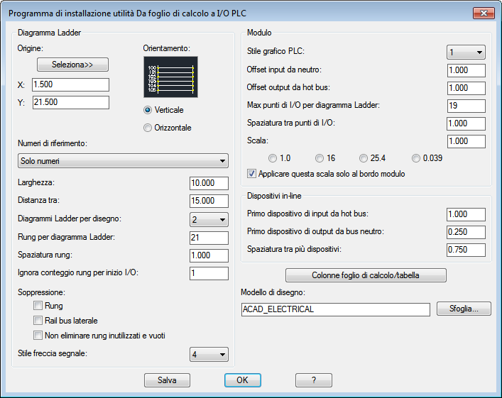

  3. Nell'Utilità Da foglio di calcolo a I/O PLC, digitare un valore per il numero di riferimento della linea iniziale del primo diagramma Ladder del disegno. Specificare le altre opzioni da utilizzare per i numeri di riferimento del diagramma Ladder.
  4. Specificare il modo in cui inserire i moduli nel disegno.
  5. Fare clic su Inizia.

  3. Fare clic su Impostazione per definire l'impostazione disegno, inclusi:
    • Numero e orientamento dei diagrammi ladder
    • Numero e spaziatura dei rung di diagramma Ladder
    • Stile PLC e scala
    • Spaziatura e posizionamento del dispositivo in linea
    • Modello di disegno

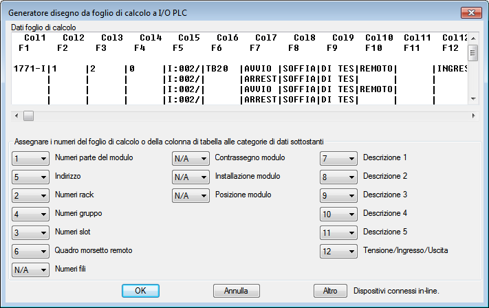

  4. Fare clic su Colonne foglio di calcolo/tabella per mappare le colonne nel foglio di calcolo o nella tabella del database ai valori dei dati nell'utilità. La prima pagina di questa finestra di dialogo consente di mappare i dati della colonna alle informazioni complessive sul modulo.

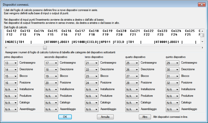

  5. Fare clic su Altro per mappare i dati della colonna a un massimo di nove dispositivi in linea connessi per ogni punto I/O.
    Nota: Selezionare N/A se non si dispone di una colonna da mappare a un campo dati.
  6. Fare clic su OK finché non si torna nella finestra di dialogo Programma di installazione utilità Da foglio di calcolo a I/O PLC.
  7. Fare clic su Salva per salvare le impostazioni in un file per un uso futuro.
  8. Immettere un nome file per il file di impostazioni .wdi e fare clic su Salva.
