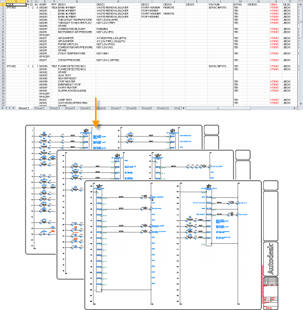

È possibile generare automaticamente disegni PLC da un foglio di calcolo, database o file di testo delimitato da virgola.
Le informazioni PLC, inclusi i moduli PLC e i componenti connessi, possono essere lette da un foglio di calcolo Microsoft Excel, da una tabella di database di Access o da un file delimitato da virgole. Un singolo file di dati può generare più disegni.
È possibile definire le seguenti impostazioni per controllare il modo in cui i disegni vengono generati:
Per utilizzare queste impostazioni ogni volta che si esegue l'utilità I/O PLC, è possibile salvarle in un file .wdi.
