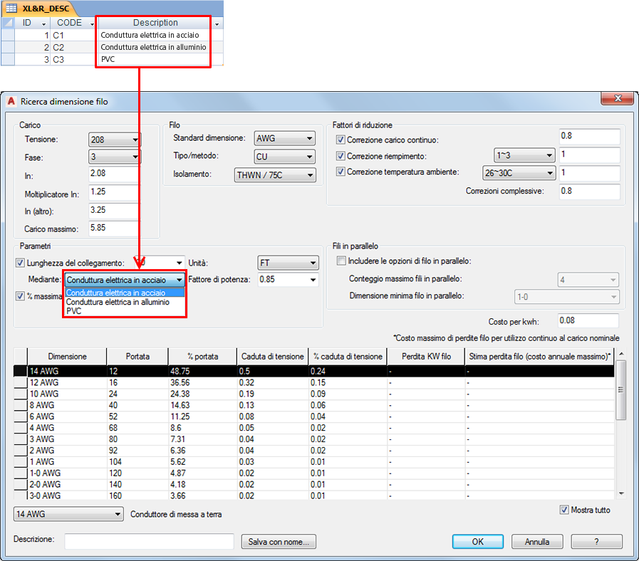

XL&R_{tipo di filo}_{standard dimensioni filo} |
Le tabelle di reattanza/resistenza CA dei conduttori contengono i valori utilizzati per stimare i valori della caduta di tensione monofasica e trifasica. |
XL&R_DESC |
Elenco di descrizioni di condutture/canalette utilizzato con le tabelle XL&R_{tipo di filo}_{standard dimensioni filo}. |

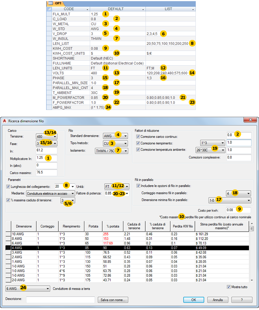

Le tabelle delle opzioni contengono i valori che definiscono le impostazioni di default e gli elenchi di opzioni specifici di uno standard elettrico. È ad esempio possibile impostare come valore di default il cablaggio in rame, lo standard delle dimensioni AWG e i piedi per le unità di lunghezza del conduttore.
Per la tabella OPT viene utilizzata la convenzione di denominazione seguente:
Nome |
Descrizione |
FLA_MULT |
Valore del moltiplicatore In di default utilizzato per determinare un carico massimo. La corrente nominale di un motore viene ad esempio classificata a 10 ampere e il valore di default di FLA_MULT viene impostato su 1.25. Il calcolo delle dimensioni minime dei fili per il cablaggio del motore si basa su un rating di portata pari non a 10, ma a 12.5 ampere, ovvero 10 ampere x 1.25. Nelle finestre di dialogo Seleziona motore e Ricerca dimensione filo viene visualizzato il fattore FLA_MULT. |
C_LOAD |
Fattore di correzione del carico continuo per la riduzione della portata delle dimensioni dei fili. Se si anticipa il carico elettrico in modo che sia un carico continuo, è possibile applicare automaticamente un fattore di riduzione di default al calcolo della portata delle dimensioni dei fili. Un dato codice elettrico definisce ad esempio il fattore di correzione del carico continuo al valore 0,8. Ciò significa che determinate dimensioni di filo normalmente corrispondenti ad un valore di portata con rating massimo di 20 ampere devono essere ridotte ad una portata massima di 16 ampere quando il cablaggio è destinato ad alimentare un motore per il quale è previsto un carico continuo. Per il calcolo delle dimensioni di filo può essere necessario selezionare le dimensioni di filo superiori successive. |
W_METAL |
Valore del metallo del filo di default utilizzato per determinare i nomi delle tabelle di isolamento e di portata dei fili appropriati, ad esempio "CU" e "AL" per definire come default il cablaggio rispettivamente in rame e in alluminio. |
W_STD |
Standard del tipo di filo di default utilizzato per determinare i nomi delle tabelle di isolamento e di portata dei fili appropriati, ad esempio "AWG" o "MM2". |
V_DROP |
Valore massimo consentito, espresso in percentuale, per la caduta di tensione nel cablaggio di alimentazione. Questo valore può essere utilizzato per consentire il calcolo di dimensioni del filo appropriate quando viene definita anche la lunghezza del collegamento del filo. |
W_INSUL |
Tipo di isolamento di default utilizzato per determinare il fattore di correzione della temperatura ambiente. |
LEN_LIST |
Valori della lunghezza del collegamento del filo per l'elenco di selezione presente nella finestra di dialogo Ricerca dimensione filo. La lunghezza del collegamento viene utilizzata per i calcoli stimati della caduta di tensione nel cablaggio di alimentazione del motore o del carico. |
LEN_UNITS |
Unità della lunghezza del collegamento per i conduttori di alimentazione e valori delle unità disponibili nell'elenco di selezione presente nella finestra di dialogo Ricerca dimensione filo. La lunghezza del collegamento viene utilizzata nel calcolo stimato della caduta di tensione. Le unità disponibili sono "FT" per i piedi e "M" per i metri. |
KWH_COST |
Costo unitario per kWh. Questo valore viene utilizzato per la stima di un costo annuale massimo per le dispersioni energetiche nel cablaggio di alimentazione di un motore o di un carico, se si presuppone un carico completo continuo. |
KWH_COST_UNITS |
Carattere delle unità di costo per KWh utilizzato nella finestra di dialogo Ricerca dimensione filo in cui vengono riportate le stime delle perdite dei fili, ad esempio "$" per i dollari, "€" per gli euro. |
SHORTNAME |
Codice del nome degli standard elettrici di questa tabella. Questo codice viene salvato nel file .wdp del progetto quando si applica lo standard ad un progetto. |
FULLNAME |
Nome completo degli standard elettrici di questa tabella. Questo valore, estratto da tutte le tabelle OPT, fornisce i valori per l'elenco di selezione quando si imposta uno standard del codice elettrico per un progetto nella scheda Impostazioni progetto della finestra di dialogo Proprietà progetto. |
LEN_UNITS |
Unità della lunghezza del collegamento per i conduttori di alimentazione e valori delle unità disponibili nell'elenco di selezione presente nella finestra di dialogo Ricerca dimensione filo. La lunghezza del collegamento viene utilizzata nel calcolo stimato della caduta di tensione. |
VOLTS |
Valore della tensione di alimentazione e valori per l'elenco di selezione della finestra di dialogo Ricerca dimensione filo. |
PHASE |
Valore della fase di alimentazione e valori per l'elenco di selezione delle fasi nella finestra di dialogo Ricerca dimensione filo, ad esempio "1" per singola fase, "3" per tre fasi. |
PARALLEL_MIN_SIZE |
Valore di default per le dimensioni minime di filo quando viene visualizzata l'opzione di filo in parallelo nella finestra di dialogo Ricerca dimensione filo, ad esempio "1-0 AWG". |
PARALLEL_MAX_CNT |
Valore di default per il numero massimo di conduttori di filo quando viene visualizzata l'opzione di filo in parallelo nella finestra di dialogo Ricerca dimensione filo, ad esempio "4" per un massimo di quattro fili in parallelo per fase. |
T_AMBIENT |
Fattore di correzione della temperatura ambiente di default. Questo valore viene utilizzato nell'assegnazione delle dimensioni al tipo di filo. Deve corrispondere ad una delle etichette delle colonne relative alla riduzione della temperatura presenti nelle tabelle INSUL_*, ad esempio "30C". |
M_POWERFACTOR |
Fattore di potenza di default per un motore. Questo valore viene utilizzato nei calcoli stimati della caduta di tensione, ad esempio "0.85". |
F_POWERFACTOR |
Fattore di potenza di default per l'alimentazione. Questo valore viene utilizzato nei calcoli stimati della caduta di tensione, ad esempio "0.85". |
AMPG_MAX |
Definisce l'espressione che consente di calcolare le dimensioni minime di portata dei conduttori di messa a terra. Il valore "I" nell'espressione rappresenta la corrente nominale del motore o del carico. Il risultato dell'espressione viene poi applicato alla tabella AMPG appropriata allo scopo di determinare le dimensioni minime dei conduttori di messa a terra. |

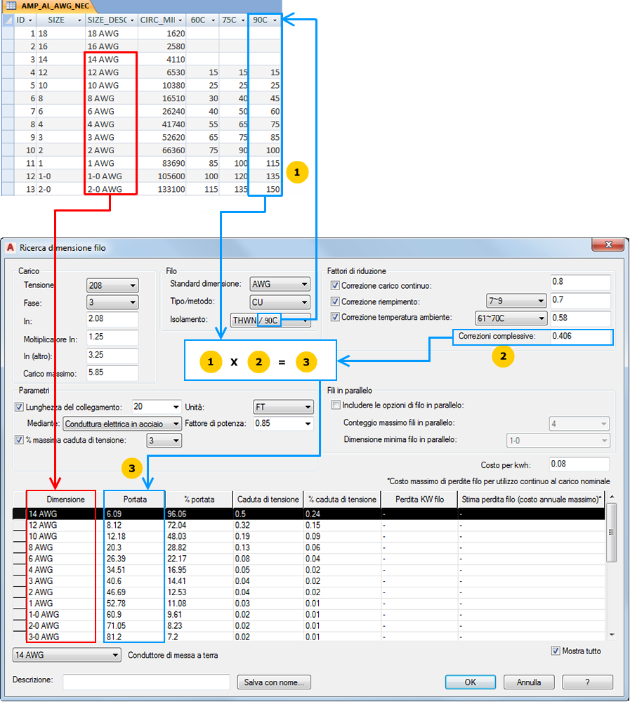

Le tabelle di portata dei fili forniscono le dimensioni e le descrizioni dei conduttori di filo, nonché i valori massimi di portata della corrente nominale in base alle dimensioni dei fili e ai rating della temperatura di isolamento standard. Tali informazioni vengono utilizzate nei modi seguenti:
Per le tabelle di portata dei fili viene utilizzata la convenzione di denominazione seguente:
Una tabella denominata AMP_CU_AWG_NEC contiene ad esempio le informazioni relative alla portata dei fili per il rame, le dimensioni AWG e mette in corrispondenza i valori con quelli presenti nel codice elettrico nazionale.
Nome |
Descrizione |
SIZE |
Codice delle dimensioni di filo. Questo valore può essere inserito automaticamente nel nome del layer di un tipo di filo, ad esempio "12", "250KCMIL". |
SIZE_DESC |
Descrizione delle dimensioni di filo visualizzata nella finestra di dialogo Ricerca dimensione filo, ad esempio "12 AWG", "250 KCMIL". |
CIRC_MIL |
Valore di sezione trasversale espresso in unità imperiali per le dimensioni del conduttore di filo. |
60C, 75C, 90C |
Valori rating massimi di portata per le dimensioni dei conduttori di filo corrispondenti ad ognuno dei rating di temperatura ambiente standard specificati nella colonna. È possibile aggiungere altre colonne o eliminare una colonna esistente. Se, ad esempio, i codici elettrici locali non supportano 90C, questo campo può essere rimosso dalla tabella e non viene visualizzato come un'opzione nella finestra di dialogo Ricerca dimensione filo. |

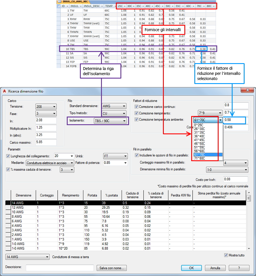

Le tabelle di isolamento dei fili forniscono l'opzione che consente di ridurre la portata dei conduttori di filo in base alla temperatura ambiente massima prevista.
Per le tabelle di isolamento dei fili viene utilizzata la convenzione di denominazione seguente:
Una tabella denominata INSUL_CU_AWG_NEC contiene ad esempio le informazioni sull'isolamento dei fili per il rame, le dimensioni AWG e mette in corrispondenza i valori con quelli presenti nel codice elettrico nazionale.
Nome |
Descrizione |
INSUL |
Codice del tipo di isolamento. |
INSUL_DESC |
Descrizione del tipo di isolamento visualizzata nella finestra di dialogo Ricerca dimensione filo. |
TEMP |
Temperatura nominale massima standard per il tipo di isolamento. |
25C-80C |
Serie di valori per i fattori di riduzione della portata dei conduttori di filo per la temperatura ambiente massima. È possibile aggiungere o eliminare colonne. Se ad esempio 30C è il valore minimo della temperatura ambiente nominale, è possibile rimuovere la colonna 25C. |

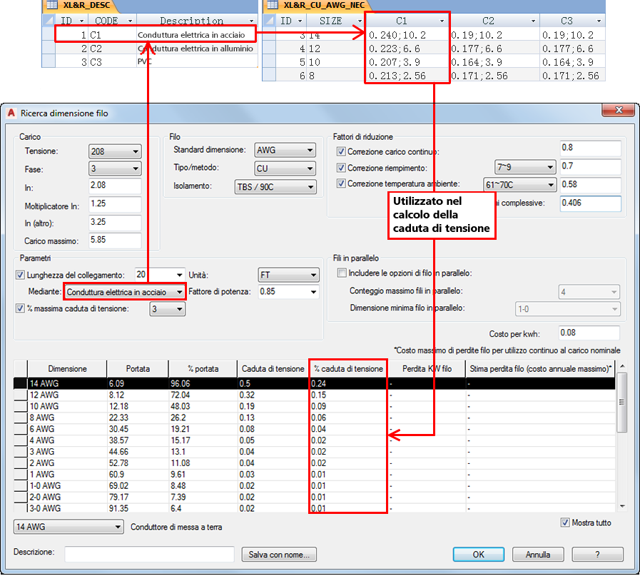

Le tabelle facoltative di reattanza/resistenza CA dei conduttori forniscono i valori di reattanza e resistenza per le dimensioni dei fili in base al tipo di conduttura elettrica. Tali valori vengono utilizzati per calcolare la percentuale della caduta di tensione nel cablaggio di alimentazione quando viene specificata la lunghezza del collegamento.
Per questa funzionalità sono disponibili due tipi di tabella. Una tabella di descrizione dei tipi di conduttura elettrica e le tabelle dei dati di reattanza/resistenza.
Tabella di descrizione dei tipi di conduttura elettrica
La tabella di descrizione XL&R_DESC contiene le etichette utilizzate nella finestra di dialogo Ricerca dimensione filo per l'elenco di selezione dei tipi di conduttura elettrica o di canaletta. Anche le etichette sono mappate alle colonne delle tabelle di dati.
Tabelle di dati
Per le tabelle dei dati relativi alla reattanza/resistenza CA viene utilizzata la convenzione di denominazione seguente:
Una tabella denominata XL&R_CU_AWG_NEC contiene ad esempio le informazioni sulla reattanza/resistenza CA dei conduttori per il rame, le dimensioni AWG e mette in corrispondenza i valori con quelli presenti nel codice elettrico nazionale.
Nome |
Descrizione |
SIZE |
Codice delle dimensioni di filo. |
C1-C3 |
Set di valori di reattanza e resistenza, delimitati da punto e virgola, per il tipo di conduttura elettrica. Il primo elemento corrisponde alla reattanza stimata, il secondo alla resistenza CA. Nota:
Vedere la tabella XL&R_DESC per identificare l'etichetta corrispondente ad ogni elemento. A tale tabella è possibile aggiungere dati per ulteriori tipi di conduttura elettrica/canaletta inserendo una voce corrispondente nella tabella XL&R_DESC. |

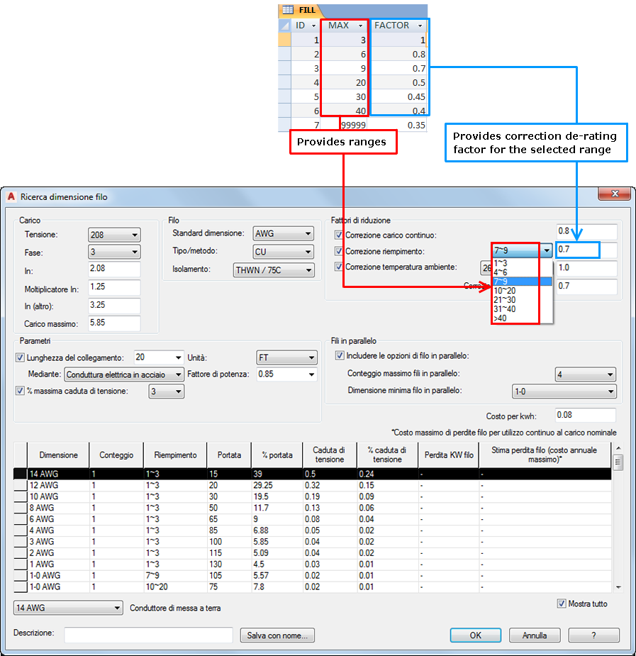

Quando sono presenti più conduttori filo di corrente nella stessa conduttura elettrica, nello stesso condotto o nella stessa canaletta, può essere necessario ridurre la portata del filo. I conduttori filo di corrente vengono definiti come cablaggio di alimentazione e non come fili di terra, neutri o di controllo. La tabella di riempimento fornisce il fattore di riduzione sulla base del numero massimo di conduttori filo di alimentazione.
Per la tabella FILL viene utilizzata la convenzione di denominazione seguente:
Set composto da tre tabelle contenenti i valori utilizzati per il calcolo delle dimensioni consigliate per gli interruttori e i fusibili, nonché dei rating degli interruttori sezionatori per un determinato valore in ampere del carico o del motore. Il nome di ogni tabella può presentare un suffisso facoltativo che ne consente la correlazione ad uno specifico codice di standard elettrico, quale "_NEC" per National Electrical Code, ovvero il codice elettrico nazionale.
