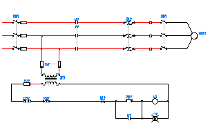

Come utilizzare Generatore di circuiti
È possibile creare un circuito in base agli elementi selezionati da un elenco di circuiti e di elementi del circuito disponibili.
Il circuito crea dinamicamente e trova le corrispondenze con la spaziatura rung, aggiunge fili tra componenti e può annotare il circuito con valori calcolati in base all'amperaggio del carico assegnato del circuito. Generatore di circuiti estrae questi valori delle annotazioni da un database basato su standard ingegneristici, HP motore e tensione alimentazione.

  3. Selezionare la posizione di un punto di inserimento nel disegno. Il disegno modello per il circuito selezionato viene inserito nella posizione specificata. Il disegno modello contiene blocchi marcatura. Ogni blocco viene contrassegnato con un valore di codice che collega a istruzioni per l'inserimento di un componente, un numero di filo o per la modifica del cablaggio del circuito.
