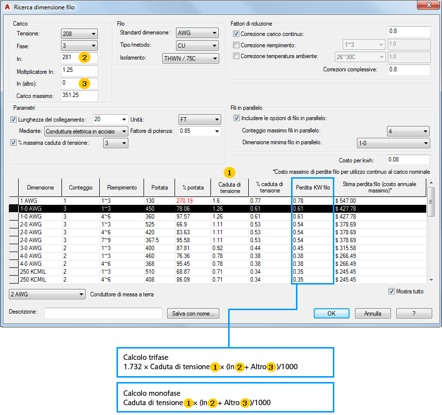

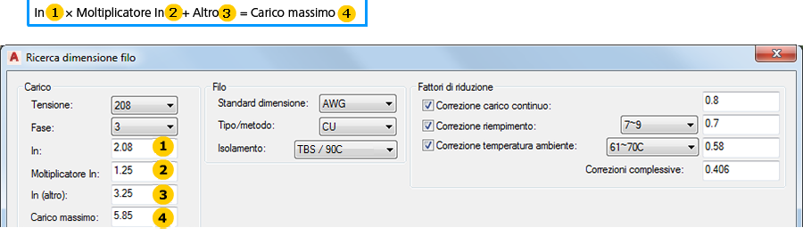

In |
Imposta la corrente nominale dei conduttori filo. |
Moltiplicatore In |
Imposta il valore moltiplicato per il valore In per calcolare il carico massimo per i conduttori filo. |
Altro |
Imposta il valore amp di tutti i carichi aggiuntivi da combinare al motore o al carico principale e alimentati da questo gruppo di conduttori del circuito della diramazione comune. Questo valore viene aggiunto al prodotto della moltiplicazione del valore In per il numero di moltiplicatori In. |
Carico massimo |
Visualizza il carico massimo calcolato per i conduttori. Si basa sul valore In (Altro) aggiunto al prodotto della moltiplicazione del valore In per il numero di moltiplicatori In. |

Correzione carico continuo |
Specifica se includere un fattore di riduzione del carico continuo nel calcolo della portata del filo. Continuo equivale, ad esempio, ad ameno tre ore. Quando l'opzione Correzione carico continuo è attiva, imposta il fattore di riduzione. Questo valore viene utilizzato nel fattore di riduzione totale utilizzato per calcolare la corrente nominale del filo. |
Correzione riempimento |
Specifica se includere un fattore di riduzione della correzione del riempimento nel calcolo della portata del filo. Quando l'opzione Correzione riempimento è attiva, imposta l'intervallo dei conduttori portanti raggruppati in una conduttura elettrica, un canaletto o un cavo comune. Quando l'opzione Correzione riempimento è attiva, imposta il fattore di riduzione per l'intervallo di riempimento selezionato. Questo valore viene utilizzato nel fattore di riduzione totale utilizzato per calcolare la corrente nominale del filo. |
Correzione temperatura ambiente |
Specifica se utilizzare un fattore di riduzione per una temperatura ambiente elevata. Quando l'opzione Correzione temperatura ambiente è attiva, imposta l'intervallo della temperatura ambiente massima. Quando l'opzione Correzione temperatura ambiente è attiva, imposta il valore del fattore di correzione. Questo valore viene utilizzato nel fattore di riduzione totale utilizzato per calcolare la corrente nominale del filo. |
Correzioni complessive |
Visualizza il fattore di correzione totale calcolato in base alle singole impostazioni di riduzione. Il valore di riduzione totale può essere impostato manualmente. Il valore viene moltiplicato per la portata definita per calcolare la portata ridotta effettiva del filo. |

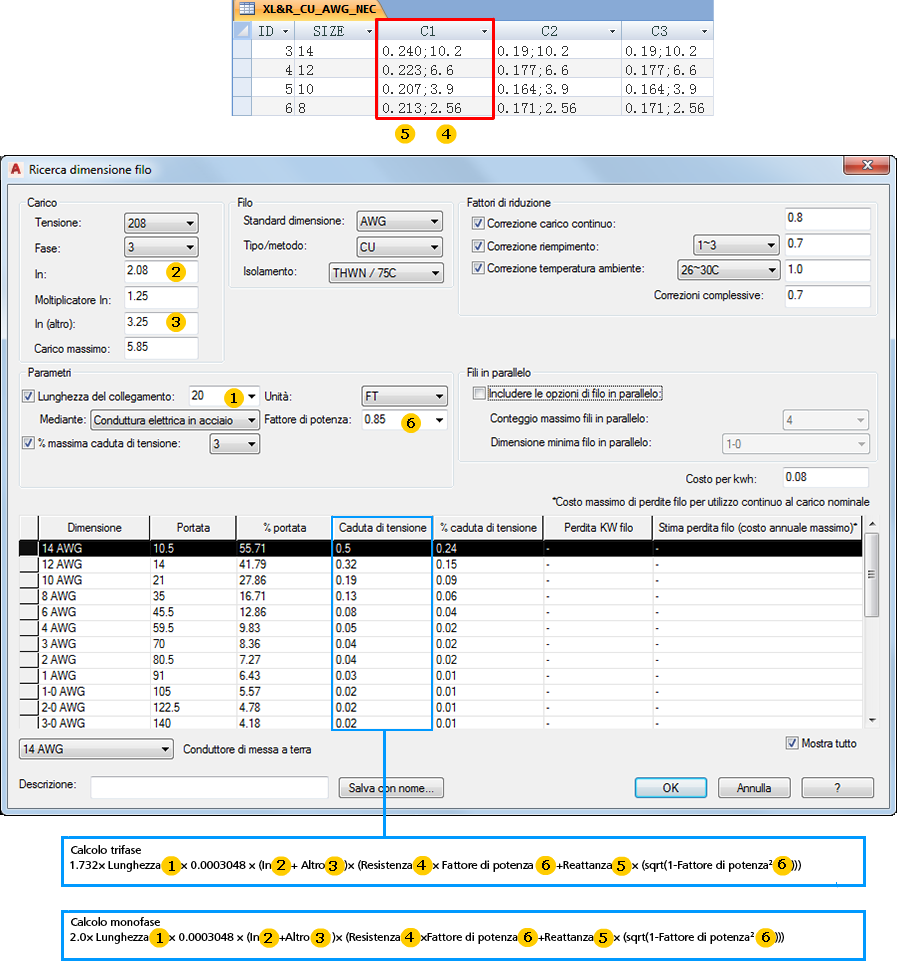

Lunghezza del collegamento |
Specifica se considerare la lunghezza del collegamento del filo nel calcolo della caduta di tensione. Quando l'opzione Lunghezza del collegamento è attiva, imposta la distanza. |
Unità |
Quando l'opzione Lunghezza del collegamento è attiva, imposta le unità di lunghezza del collegamento. |
Mediante |
Quando l'opzione Lunghezza del collegamento è attiva, imposta il tipo di conduttura elettrica o di canaletta che influenza il calcolo della caduta di tensione. I tipi disponibili vengono estratti dal file della tabella del database degli standard elettrici. |
Fattore di potenza |
Quando l'opzione Lunghezza del collegamento è attiva, imposta il valore del fattore di potenza utilizzato per calcolare la caduta di tensione. |
% massima caduta di tensione |
Specifica se applicare un limite massimo di caduta di tensione percentuale sulle dimensioni di fili appropriate. Quando l'opzione Massima caduta di tensione è attiva, imposta la percentuale massima accettabile di caduta di tensione lungo la lunghezza del filo. |

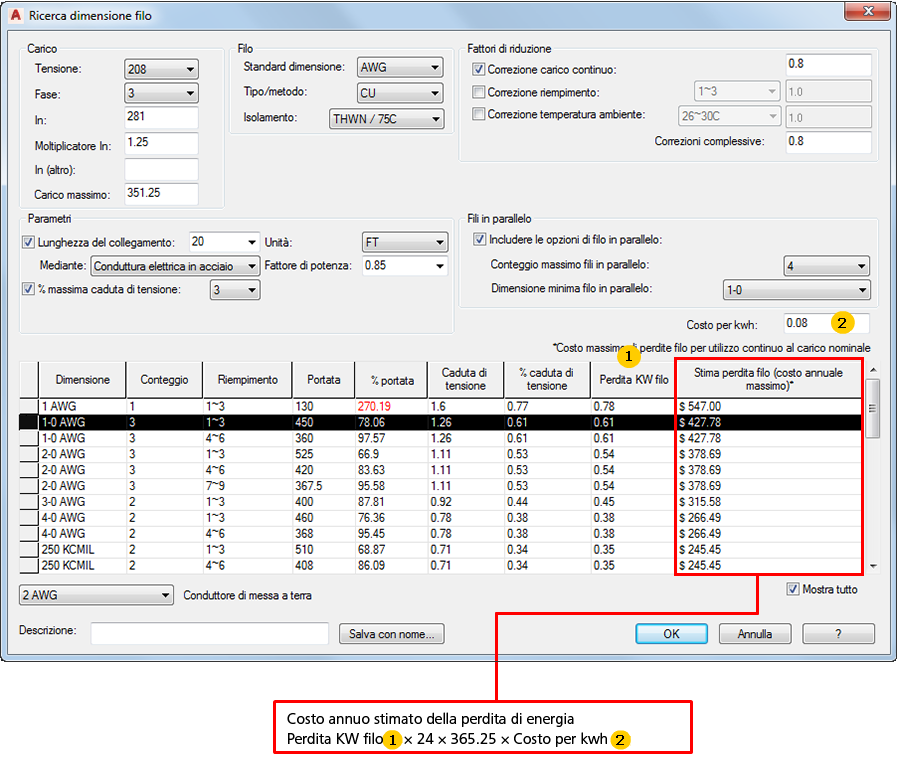

Imposta il costo per kilowatt orario utilizzato nei calcoli delle perdite filo.

Caduta di tensione |
La caduta di tensione calcolata da un'estremità del conduttore all'altra. Può essere calcolata solo se la lunghezza del conduttore è definita. |
% caduta di tensione |
Il valore Caduta di tensione diviso per la tensione applicata e moltiplicato per 100. |
Perdita KW filo |
Calcolata dalla Caduta di tensione e Corrente nominale. |
Stima perdita filo (costo annuale massimo) |
Costo massimo di perdite filo per utilizzo continuo al carico nominale. |
