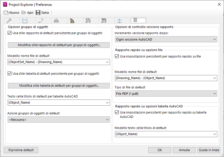

Informazioni sulla scheda Preferenze rapporto e tabella
Scheda Preferenze rapporto e tabella
Project Explorer include un sistema di controllo della versione che consente di tenere traccia e registrare ogni rapporto generato dalla scheda Gruppi di oggetti nella finestra Project Explorer.
Opzioni di controllo versione rapporto
A ogni rapporto generato vengono applicati un numero di versione numerico e un valore di revisione alfanumerico. Facoltativamente, questi valori possono essere inclusi nell'intestazione del file di rapporto. Inoltre, possono essere visualizzati dalla finestra Visualizza cronologia output, accessibile dal pulsante Visualizza cronologia nella scheda Gruppi di oggetti della finestra Project Explorer.
I valori di revisione vengono incrementati automaticamente ogni volta che si genera un rapporto dalla scheda Gruppi di oggetti. Tuttavia, sono disponibili diverse opzioni per determinare quando i numeri di versione del rapporto devono essere incrementati:
  • Ogni sessione AutoCAD: il numero di versione viene incrementato per il primo rapporto generato da ogni sessione AutoCAD univoca. In tutte le altre situazioni, il numero di versione del rapporto rimane invariato.
  • Ogni giorno: il numero di versione viene incrementato per il primo rapporto generato in corrispondenza di ogni data univoca. In tutte le altre situazioni, il numero di versione del rapporto rimane invariato.
  • Ogni settimana: il numero di versione viene incrementato per il primo rapporto generato all'inizio di ogni nuova settimana. In tutte le altre situazioni, il numero di versione del rapporto rimane invariato.
  • Ogni mese: il numero di versione viene incrementato per il primo rapporto generato all'inizio di ogni nuovo mese del calendario. In tutte le altre situazioni, il numero di versione del rapporto rimane invariato.
  • Ogni anno: il numero di versione viene incrementato per il primo rapporto generato all'inizio di ogni nuovo anno del calendario. In tutte le altre situazioni, il numero di versione del rapporto rimane invariato.
