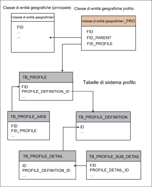

Nelle tabelle di sistema profilo viene memorizzata la configurazione dei profili nel modello di settore, come illustrato nella tabella seguente. È possibile utilizzare Progettazione profili per modificare la configurazione.
Tabella
Descrizione
TB_PROFILE
Classe di entità punto che memorizza l'origine di un profilo.
TB_PROFILE_AXIS
Classe di entità geografiche stringa di linee che memorizza l'asse del profilo.
TB_PROFILE_DEFINITION
Memorizza la definizione del profilo.
TB_PROFILE_DETAIL
Memorizza i dettagli del profilo.
TB_PROFILE_SUB_DETAIL
Memorizza i dettagli secondari del profilo.
