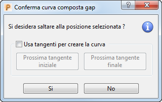

Questa finestra di dialogo contiene le seguenti opzioni:
Usa tangenti per creare la curva deselezionato:

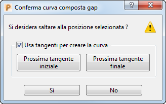

Usa tangenti per creare la curva selezionato:

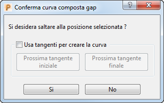

Se si crea una curva composta selezionando le superfici piuttosto che le curve esistenti, e si vuole creare un ponte sul gap la finestra di dialogo Conferma salto curva composta ha un campo aggiuntivo.
Usare tangenti per creare la curva deselezionato:
— Quando visualizzato, la curva composta rimane una curva adagiata. Muoversi sopra a
per visualizzare maggiori informazioni.
