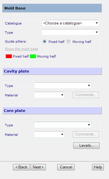

  1. Specificare le piastre punzone e matrice:
    • Catalogo - Selezionare un catalogo nell'elenco a discesa. Toolmaker determina quindi le dimensioni migliori per il portastampo nel catalogo e visualizza i valori.
    • Tipo - Selezionare il tipo di portastampo.
    • Colonne guida - Questa opzione seleziona quale metà contiene le colonne guida. È possibile scegliere tra Metà fissa o Metà mobile.
    • Piastra matrice - Selezionare il tipo e il materiale della piastra matrice disponibile nel catalogo.
    • Piastra punzone - Selezionare il tipo e il materiale della piastra punzone disponibile nel catalogo.
    • Mentre si selezionano le piastre, le suddette sono tracciate sullo schermo. La metà fissa è rossa e la metà mobile è verde (utilizzando lo schema colori di default).
    • Livelli - Consente di specificare su quale livello sistemare ogni componente del portastampo.
    Mentre si selezionano le piastre, le suddette sono tracciate sullo schermo. La metà fissa è rossa, mentre quella mobile è verde.
