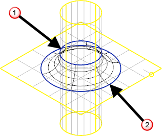

Nelle superfici visualizzate, sono presenti due contorni di ritaglio: uno sul cilindro e l'altro sul piano .

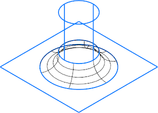

È possibile ritagliare tali superfici per ottenere quanto segue:
