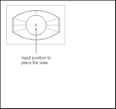

Per creare una vista del modello seguente:
Se non è selezionato alcun oggetto, sarà creata una vista dell'intero modello.
Mentre si sposta il cursore nella finestra del disegno, la vista è fissata al cursore ed è pronta per essere posizionata sul disegno.
In questa vista di esempio, è possibile vedere un marcatore composto da un cerchio e due linee che si incrociano. Esso segna l'origine della vista, che è possibile modificare utilizzando la finestra di dialogo Modifica vista.
