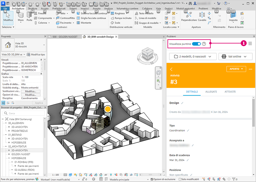

È possibile visualizzare puntine nel modello per identificare quando ci sono dei problemi.
Quando si utilizza il modulo aggiuntivo Problemi di Revit, selezionare Visualizza puntine per evidenziare l'area del modello relativa al problema.
Le puntine sono visibili per i problemi 3D, i problemi 2D e le tavole di disegno.
