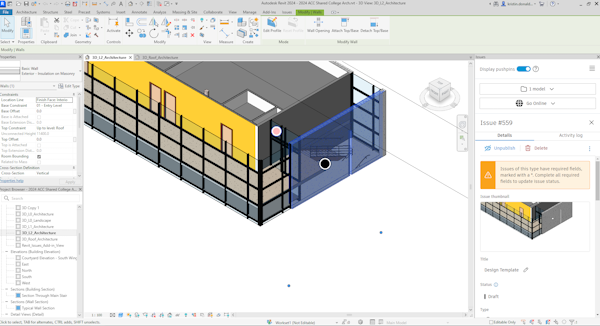

  1. Aprire il modello per il quale si desidera creare un problema.
  2. Fare clic sulla scheda Issues Manage Issues.
  3. Aprire una vista 3D per cui si desidera creare un problema.
  4. Nel pannello Issues, fare clic su Create issue.
  5. Fare clic sul modello per posizionare la puntina del problema e creare il problema.
  6. Il nuovo problema viene visualizzato nel pannello dei dettagli Issue.
  7. Utilizzare la scheda Dettagli per modificare i dettagli del problema. I campi visualizzati dipendono dal tipo di problema o dal modello selezionato.
    Suggerimento: Per default, il titolo viene precompilato in base al tipo o al modello selezionato, ma può essere modificato. Lo stato verrà anche precompilato in base al tipo o al modello selezionato, ma può essere modificato.
