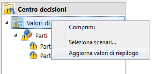

Per avviare il confronto dei risultati, fare clic sulla scheda Centro decisioni:
Centro decisioni
Nel Centro decisioni, fare clic con il pulsante destro del mouse su Valori di riepilogo e scegliere Aggiorna valori di riepilogo.

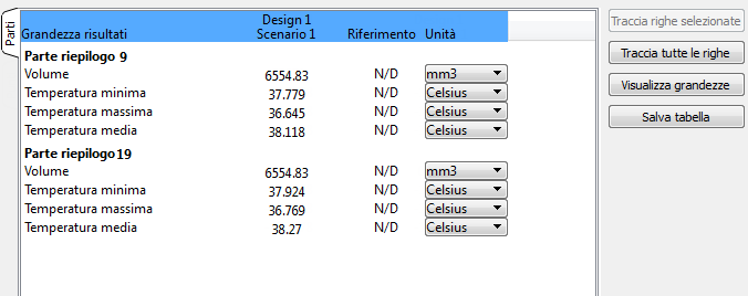

Visualizzare la tabella risultati nella scheda Valori critici della barra Output
Valori critici
Nota Questa procedura fornisce i risultati in una tabella semplice. Adesso sarà più semplice confrontare e stampare i risultati tra i due frammenti. Utilizzare questa tecnica per confrontare i risultati di diversi progetti e scenari.
