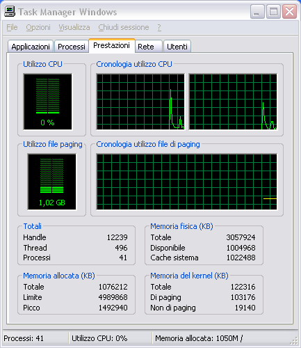

Al fine di determinare se il server dispone di una quantità di memoria sufficiente, è necessario considerare alcuni fattori chiave: le dimensioni dei dati e il numero di utenti che accedono simultaneamente al server del Vault.
Visualizzazione dell'uso della memoria
  1. Richiamare Gestione attività facendo clic con il pulsante destro del mouse sulla barra delle applicazioni oppure premendo CTRL.

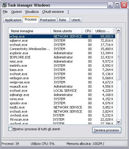

    Se la memoria allocata totale supera regolarmente la quantità di memoria fisica totale, è probabile che molti dei programmi e dei processi sul server utilizzino in modo eccessivo il file di swap basato su disco. L'utilizzo del file di swap risulta molto più lento rispetto all'utilizzo della memoria fisica. Windows utilizza il file di swap per molte attività, di conseguenza una piccola quantità di utilizzo del file di swap non provoca alcun problema.
  2. Se si sospetta che il server abbia una quantità di memoria inadeguata, verificare il valore di memoria allocata totale. Facendo clic sulla scheda Processi, è possibile ottenere maggiori informazioni sull'utilizzo della memoria di tutti i programmi o processi.

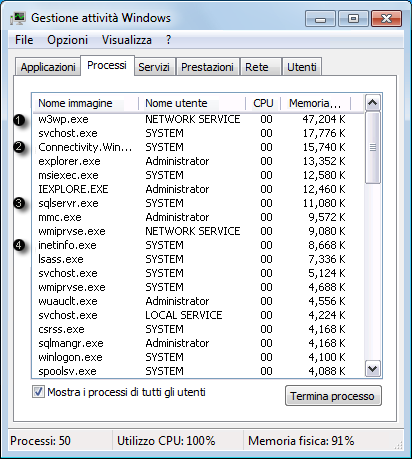

    Uso della memoria iniziale di Autodesk Vault Server.
    1. Processo Server Web IIS (è possibile che siano in esecuzione molti processi di questo tipo).
    2. Processo di notifica di Autodesk Vault Server.
    3. Processo Microsoft SQL Server.
    4. Processo Server Web IIS principale.
    Utilizzo di memoria dopo l'aggiunta di un disegno di Inventor di grandi dimensioni e dei file associati.
In generale, la memoria di SQL Server aumenta nel tempo. Ciò accade perché il server database utilizza la memoria come buffer di cache veloci per query utilizzate di frequente. Quando altri programmi hanno bisogno di memoria sul server, SQL Server la rilascerà in base alle necessità. Analogamente, il processo di lavoro IIS (w3wp.exe in Windows 2003 Server) riserva memoria per la memorizzazione nella cache. Quando l'esecuzione sulla memoria fisica del sistema rallenta, il sistema operativo richiama una parte di tale memoria. In generale, a meno che non si disponga di un sito di grandi dimensioni con molti utenti o grandi modelli, non vi è alcuna necessità di apportare modifiche in tal senso.

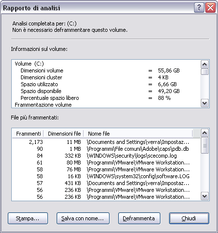

Anche la frammentazione del disco può influire in misura significativa sulle prestazioni di Autodesk Vault Server. La maggior parte delle edizioni di Windows fornisce uno strumento apposito in grado di rilevare in che modo i file del computer sono memorizzati sul disco.

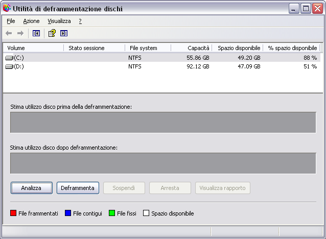

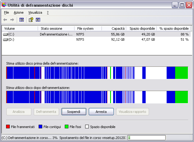

Esecuzione della deframmentazione dei dischi
  1. Fare clic su Start ► Tutti i programmi ► Accessori ► Utilità di sistema ► Utilità di deframmentazione dischi.
  2. Scegliere un disco (volume), quindi fare clic su Analizza. Al termine dell'analisi, viene visualizzato un rapporto.
  3. Fare clic sul pulsante Deframmenta.
