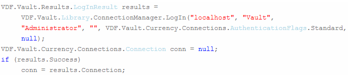

Il login non basato sull'interfaccia utente consente alle applicazioni client di fornire le credenziali di login direttamente a VDF senza richiedere l'input da parte dell'utente. Questo tipo di login viene eseguito con il metodo VDF.Vault.Library.ConnectionManager.Login(). Per ulteriori informazioni su entrambi i metodi di login e sui relativi parametri e le relative impostazioni consultare la documentazione dell'SDK. Dopo aver stabilito la connessione VDF, le applicazioni client possono iniziare a utilizzarla per interagire con il server del Vault mediante servizi come Gestione file o fornendo l'oggetto di connessione ai metodi Library che richiedono una connessione.

Utilizzo del login VDF (C#):
