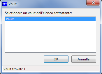

| Esplorazione del Vault | |
La finestra di dialogo di login consente all'utente di selezionare una voce da un elenco di vault disponibili su un particolare server.
