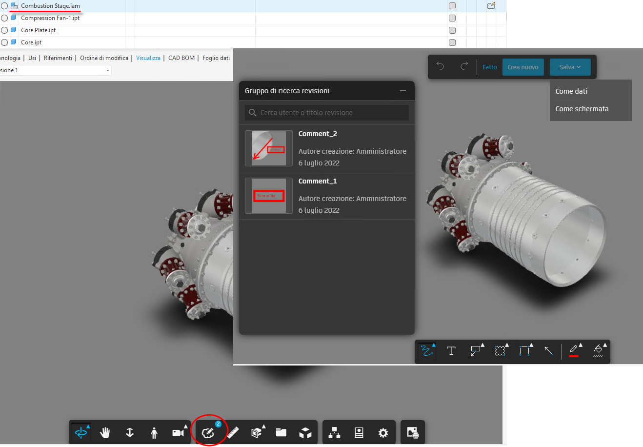

Le note di revisione sono costituite da annotazioni che è possibile sovrapporre ad un progetto o ad un disegno nel visualizzatore. Il visualizzatore supporta le note di revisione in Vault Client e nel Thin Client.
Utilizzare le note di revisione per aggiungere commenti, informazioni e suggerimenti per le modifiche di progettazione al file di disegno.
Come accedere agli strumenti per note di revisione nel visualizzatore:
- Visualizzazione di un file.
- Selezionare Nota di revisione nella barra degli strumenti del visualizzatore.
L'icona nota di revisione indica il numero di note di revisione associate al file. Se il file contiene una nota di revisione esistente, le note di revisione vengono elencate nel Gruppo di ricerca revisioni. Selezionare la nota di revisione da visualizzare nell'area di disegno.
- Fare clic su Crea nuovo per cancellare l'area di disegno e creare una nuova revisione.
- Utilizzare gli strumenti per note di revisione per aggiungere testo o annotazioni.
Nota: Utilizzare i pulsanti Annulla e Ripeti per rimuovere e reinserire le annotazioni.
- Fare clic su Salva per salvare la revisione come dati nel Vault o salvare una copia locale come immagine. Per ulteriori informazioni, vedere Salvataggio delle revisioni.
Nel Gruppo di ricerca revisioni vengono visualizzate tutte le note di revisione salvate come dati per un determinato file, insieme a dettagli quali l'autore delle note di revisione e la data di creazione. Nel Gruppo di ricerca revisioni è possibile eseguire le seguenti operazioni:

Modificare la revisione
Selezionare la nota di revisione dal Gruppo di ricerca revisioni per modificarla.
Nota: Tutte le note di revisione esistenti per la versione precedente del file CAD possono essere visualizzate nel visualizzatore, tuttavia solo la versione più recente del file CAD può essere modificata relativamente al contenuto delle note di revisione. Non è possibile aggiungere, eliminare o modificare note di revisione nelle versioni precedenti dei file.
Salvataggio delle note di revisione
La nota di revisione non viene registrata nel visualizzatore. Per mantenere una copia di riferimento della nota di revisione, è possibile salvarla come immagine sul computer locale o come dati in Vault. Tutte le note di revisione non salvate vengono eliminate dopo la conferma.
Nota: In Thin Client, è possibile salvare solo un'istantanea della nota di revisione, scaricata come file .png.
Nota di revisione in ECO
È possibile visualizzare le note di revisione all'interno di ECO utilizzando Autodesk Viewer, apportare modifiche alla nota di revisione e salvarla come dati nel Vault. È possibile aggiungere commenti ad ogni salvataggio eseguito per la nota di revisione. Per ulteriori informazioni, vedere Visualizzazione dei file di revisione allegati ad un ordine di modifica.

Strumenti per note di revisione
- A mano libera: disegna o evidenzia il progetto.
- Testo: aggiunge un'annotazione di testo. È possibile modificare il colore, le dimensioni, il bordo e il riempimento del testo.
- Richiamo: disegna una freccia con annotazione di testo.
- Nuvola: disegna un rettangolo con bordi curvilinei. Selezionare Polifumetto per disegnare una serie di linee connesse.
- Forma (rettangolo per default): disegna una delle seguenti forme, a seconda della selezione (fare clic sull'icona Forma per selezionare una forma diversa):
- Rettangolo
- Cerchio
- Polilinea
- Linea
- Freccia: disegna una freccia.
- Stile linea: definisce il colore e lo spessore della revisione selezionata.
- Stile riempimento: definisce il colore e l'opacità dell'interno della forma selezionata.
