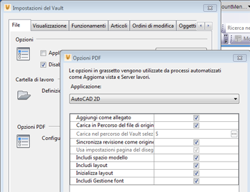

Impostazioni PDF configurabili
Vault 2018 esegue automaticamente il rendering dei formati PDF da file di progettazione 2D utilizzando le stesse impostazioni dei sistemi di creazione CAD. Supporta i file di progettazione 2D DWG e IDW dai file di disegno AutoCAD e Inventor.
Per ulteriori informazioni, vedere Configurazione opzioni di pubblicazione PDF.

Creazione di PDF dopo modifica stato
Gli amministratori possono configurare Vault 2018 perché pubblichi automaticamente i file PDF per il controllo dei documenti durante il rilascio finale. Durante questa transizione, Job Processor di Vault aggiorna automaticamente i riferimenti dei disegni e le proprietà per garantire una rappresentazione accurata del PDF.
Per ulteriori informazioni, vedere Pubblicazione di PDF da file CAD 2D.

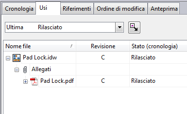

Allegato PDF automatico
In Vault 2018, file PDF creati per il controllo dei documenti vengono automaticamente associati ai relativi file di progettazione. Di conseguenza, i progettisti vedono tutti i file PDF allegati nella scheda Usi di Vault Client.

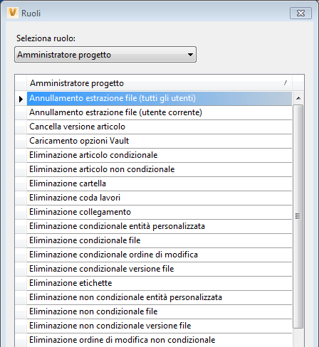

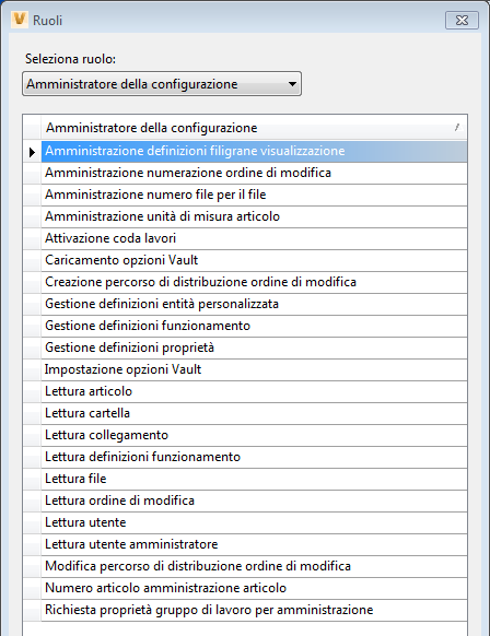

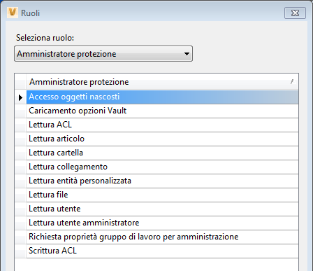

Nuovi ruoli di amministratore
Vault 2018 introduce nuovi ruoli di amministratore che consentono ai membri del team di gestire gli aspetti di Vault come la configurazione o le impostazioni di protezione senza essere un amministratore.

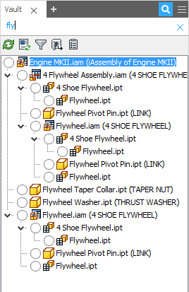

Ricerca nel browser Vault
Il modulo aggiuntivo Vault 2018 per Inventor include anche un nuovo tipo di ricerca del browser Vault, che include la ricerca di più parole chiave, per aiutare gli utenti ad identificare e selezionare i componenti all'interno della struttura di componenti di Vault. Tramite l'aggiunta di nuove proprietà alla visualizzazione del browser, è possibile anche eseguire la ricerca dei componenti in base alle proprietà e individuare gli elementi più semplicemente nella struttura dei componenti di assiemi di grandi dimensioni.
Per ulteriori informazioni, vedere Browser del Vault in Autodesk Inventor.

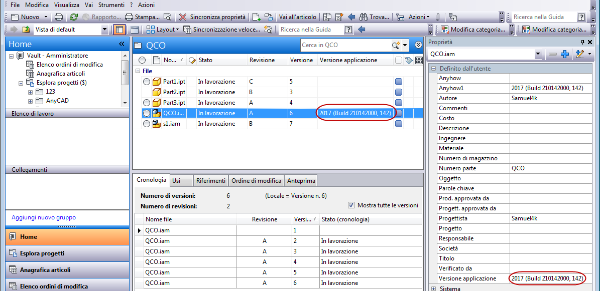

Nuova proprietà per i file della versione dell'applicazione
Una nuova proprietà della versione dell'applicazione per i file di Inventor mostra l'ultima volta che il file è stato salvato e la versione di Inventor in cui è stato salvato.
La proprietà della versione dell'applicazione è attualmente solo per i file di Inventor.
Per ulteriori informazioni, vedere Aggiunta o rimozione di proprietà definite dall'utente. Vedere anche la sezione Personalizza colonne in Opzioni griglia personalizzata.

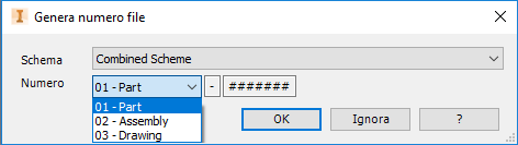

Le descrizioni degli schemi di numerazione vengono ora visualizzate al salvataggio di un nuovo file
Quando si definisce uno schema di numerazione è possibile creare una descrizione per un elenco predefinito. Queste descrizioni per gli schemi di numerazione vengono ora visualizzate quando si crea e si salva un nuovo file in Inventor o AutoCAD.

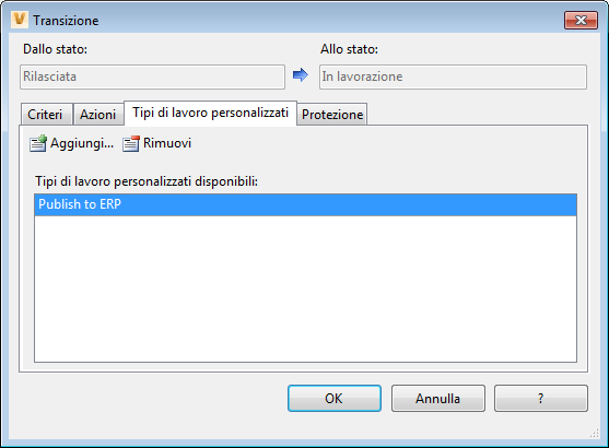

Tipi di lavoro personalizzati
Gli amministratori di Vault possono ora assegnare lavori personalizzati alle transizioni del ciclo di vita direttamente all'interno della finestra di dialogo Impostazioni Vault. Quando si definiscono cicli di vita nuovi o esistenti, gli amministratori di Vault possono modificare la transizione dello stato del ciclo di vita e utilizzare la nuova scheda Tipi di lavori personalizzati per specificare un lavoro personalizzato.
Il lavoro di scrittura e verifica dei lavori personalizzati rimane, come nelle versioni precedenti di Vault, ma i passaggi amministrativi necessari per includere l'azione come parte di un ciclo di vita sono ora molto più semplici.
Per ulteriori informazioni su come creare un lavoro personalizzato, vedere Creazione di un lavoro personalizzato.
