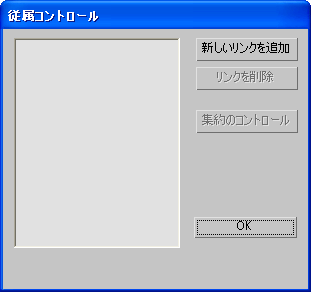

[ドリブン パラメータ](driven parameters)ダイアログ(ブロック コントローラ)
ブロックを作成すると、そのブロック内のすべてのトラックにドリブン コントローラが割り当てられ、ドライバ ブロックによるキー データの転送が可能になります。
ドリブン コントローラは、ドライバ ブロック コントローラに接続せずに割り当てられる場合があります。[ドリブン パラメータ](Driven Parameters)ダイアログ ボックス内のコントロールを使用すると、ドリブン コントローラをドライバにアタッチできます。ドリブン コントローラがドライバ コントローラにアタッチされていない場合は、アタッチできるドライバ コントロールが一覧表示されたダイアログ ボックスが表示されます。追加可能なトラックをリストした[トラック ビュー選択](Track View Pick)ダイアログ ボックスが表示されます。
[ドリブン パラメータ](Driven Parameters)ダイアログ ボックスを表示するには、トラック ビュー階層で任意のドリブン コントローラを右クリックします。リスト ボックスに、割り当て済みのトラックがリストされます。
インタフェース
新しいリンクを追加
リンクを追加します。[新しいリンクを追加](Add New Link)ダイアログ ボックスが、使用可能なトラックとともに表示されます。トラックをクリックしてから[OK]をクリックします。
リンクを削除
ハイライトされているリンクを削除します。
集約のコントロール
ドリブン コントローラを閉じ、標準コントローラの表示に戻します。
既存のキーが新規コントローラにコピーされます。
OK
ダイアログ ボックスが閉じます。
