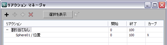

[リアクション マネージャ](Reaction Manager)ダイアログ ボックスが開きます。[リアクション](Reactions)リストから、球の位置がドリブン オブジェクトとして割り当てられていること、およびドライバ エントリは存在するが、モーションは割り当てられていないことが分かります。リアクション コントローラは、ドライバ オブジェクトのモーションを使用して任意の数のドリブン オブジェクトをコントロールします。

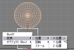

ピック モードに変わり、シーン内のオブジェクトからドライバとして動作するモーション トラックを選択できます。
ポップアップ メニューが開きます。
[位置](Position)
[X 位置](X Position)を選択します。
「割り当てなし」テキストが、「Box001 / X 位置」のラベルの付いたドライバ トラックに変わります。

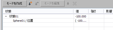

また、[リアクション](Reactions)リストの下の[状態](States)リストに新しい状態(State001)が表示されます。
これはリアクション コントローラで使用される制御メカニズムの基本を示した例です。ドライバ/ドリブン オブジェクトの組み合わせごとに、任意の数の状態を指定できます。状態はドライバ トラックとドリブン トラックの値で定義します。ドライバを追加したときに自動的に作成される最初の状態は、ボックス オブジェクトが X 軸の -100 の位置にあるとき、球オブジェクトは(-100,0,50)に位置することを指定します。この場合では、3 つのパラメータ(球オブジェクトの 3 つの軸上の位置)と、1 つのパラメータ(ボックス オブジェクトの X 軸上の位置)を制御しています。一般的には、1:1 の比率のドライバ/ドリブン パラメータを使用します。

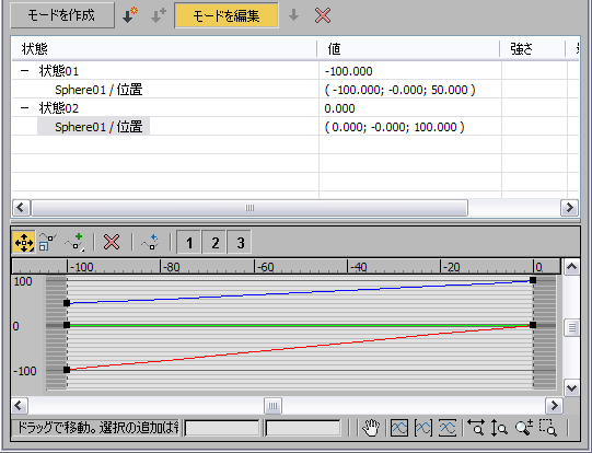

ボックス オブジェクトと球オブジェクトの現在の位置を使用して、新しい状態(State002)が作成されます。
球オブジェクトはそのドライバであるボックス オブジェクトによって完全に制御されているため、移動することができません。同様に、ステータス バーの[座標表示](Coordinate Display)領域を使用して球オブジェクトの位置を変更することもできません。ただし、球オブジェクトの位置は、[リアクション マネージャ](Reaction Manager)の編集ツールを使用すると変更できます。
[State002]の[Sphere001 / 位置](Sphere001 / Position)行で、位置が更新されます。 また、[リアクション マネージャ](Reaction Manager)のグラフに、ドライバ ボックスの X 位置の変化に伴う、ドリブン オブジェクト(球)の X 位置および Z 位置の値の変化が示されます。トラック ビューと同様に X は赤、Y は緑、Z は青でグラフが表示されます。
ボックス オブジェクトがフレーム 0 と 50 の間を移動すると、球オブジェクトは 2 番目の状態で指定される位置に上昇します。
3 番目と最後の状態では、ドライバ オブジェクトのモーションの後半でドリブン オブジェクトを別の方向に移動させます。
最初の 50 フレームの間、球オブジェクトは最初の 2 つの状態の間を移動しますが、アニメーションの後半では、球オブジェクトは 2 番目と 3 番目の状態の間を移動します。
