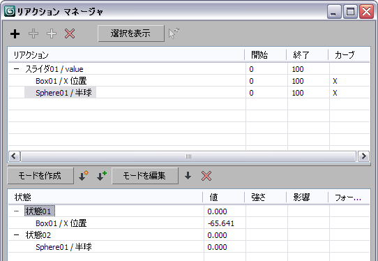

球オブジェクトの[半球](Hemisphere)トラックがスライダのリアクション ドリブンとして追加されます。2 つの新しい状態が[状態](States)リストに追加されます。
[状態](States)リストには 2 つの状態がありますが、どちらも状態値(スライダ値)は同じになるため、実際には 1 つだけ必要です。これを解決するには、[半球](Hemisphere)リアクション ドリブン トラックを最初の状態に追加し、2 つ目の状態を削除します。
[状態01](State01)に[半球](Hemisphere)トラックが追加されます。
これで、2 つ目の余分な状態を削除できます。
[状態02](State02)が削除されます。

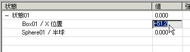

現在、ボックスは作成した場所にありますが、他の場所で開始したい場合があります。ただし、ボックスはスライダのリアクション ドリブンであるため、X 軸上で自由に動かすことはできません。[リアクション マネージャ](Reaction Manager)を使用すると、ボックスの X 位置を特定の値に設定できます。
[値](Value)エントリの上に配置します。

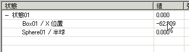

ドラッグ操作では、値が 10 以上でしか変更されないため、正確な値に設定するのが難しい場合があります。キーボードを使用して、より正確な値を指定することができます。
値がハイライト表示され、キーボードで編集可能なフィールドになります。
値は -50,000 と表示されます。
マウスとキーボードを使用した同じ方法で、状態(リアクション ドライバ)値も変更することができます。

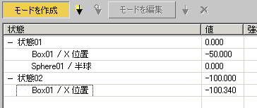

最初に、新しい状態を設定して、ボックスを左方向へ移動し、負のスライダ値に配置します。
ボックスはスライダ値に依存するため、動かすことはできません。
[モードを作成](Create Mode)ボタンが選択されている場合は、リアクション ドライバとドリブンのプロパティを変更したり、現在のプロパティから新しい状態を作り出すことができます。
[モードを作成](Create Mode)ボタンを選択した状態でドリブン エントリをハイライトすると、ビューポート内でドリブンの値をインタラクティブに操作できます。その後、[状態を作成](Create State)をクリックすると、そのドリブン エントリにのみ、新しい状態が作成されます。リアクション ドライバをハイライトすると、すべてのドリブン エントリを自由に操作できます。ただし、[状態を作成](Create State)をクリックしたとき、すべてのドリブン エントリに対して新しい状態が作成されます。リアクション マネージャは複雑なツールです。一般的には、データはできる限り単純にすることをお勧めします。
[リアクション マネージャ](Reaction Manager)によって、状態(スライダ)値が -100.0 で、ボックスが新しい X 位置にある新しい状態 02 が追加されます。

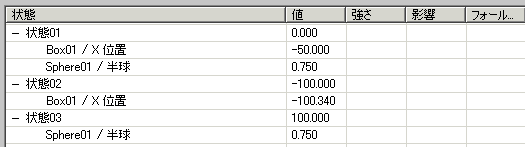

次に、新しい状態を設定して、スライダ範囲の右半分が球の半球値に影響するようにします。
半球体パラメータは、スライダ値に依存するため、使用できません。
半球体パラメータが使用可能になります。
[リアクション マネージャ](Reaction Manager)によって、新しい状態(状態(スライダ)値が 100.0、[Sphere01 / 半球](Sphere01 / Hemisphere)値が 0.750)が追加されます。

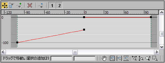

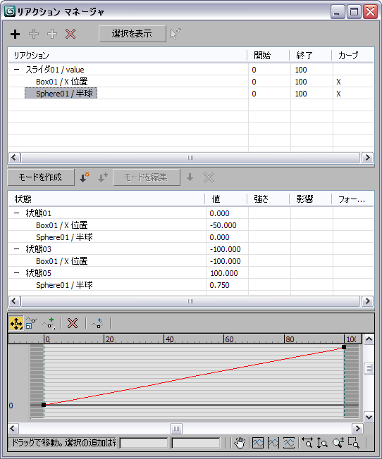

また、[リアクション](Reactions)リストで[スライド01/value](Slide01 / Value)をクリックすると、横軸にスライダ値、縦軸に 2 つのリアクションが示されたグラフが表示されます。2 つのスケールはまったく異なるため、グラフの右側にある半球のリアクションはほぼ直線になります。ただし、[リアクション](Reactions)リストで[Sphere01 / 半球](Sphere01 / Hemisphere)ドリブン エントリをクリックすると、グラフは 0.0 から 0.75 まで徐々に上昇します。
スライダ範囲の左半分を超えると、ボックスは X 軸上で動きます。範囲の右半分を超えると、球の半球値が変化します。
この手順を終了するまで、グラフを使ってリアクションを変化させてみます。
カーブに新しいポイントが追加され、[状態](States)リストに新しい状態が追加されます。
スライダが 0 から 100 へ移動するにつれて、半球値が増加し、球が非表示になります。その後、値を減らすと球の上 4 分の 1 が表示されます。
