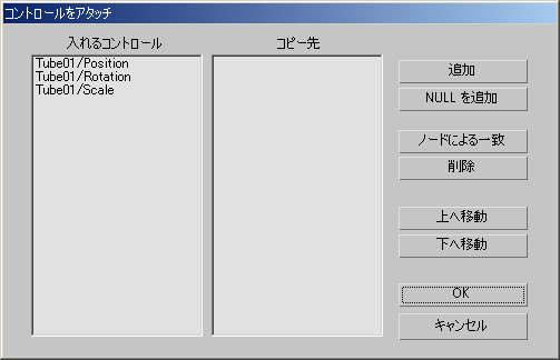

[コントロールをアタッチ](Attach Controls)ダイアログ ボックス(ブロック コントローラ)
3ds Max のこのダイアログ ボックスは、[ドライバ ブロック パラメータ](Driver Block Parameters)ダイアログ ボックスの[ロード](Load)ボタンをクリックすると表示されます。このダイアログ ボックスでは、保存済みブロック内のトラックを現在のシーン内のトラックに対応付ける(マッピングする)ことが可能です。
左側の[入れるコントロール](Incoming Controls)リストには、取り込んだトラックがすべて表示されます。右側の[コピー先](Copy To)リストには、アタッチする現在のシーン内のすべてのトラックが表示されます。
インタフェース
追加
[トラック ビュー選択](Track View Pick)ダイアログ ボックスで、現在のシーン内のトラックを選択します。
NULL を追加
トラックを使用しない場合、代わりに空白を選択できます。
ノードによる一致
左側のリストからトラックを選択します。[ノードによる一致](Match By Node)をクリックします。次に、対応付ける複数のトラックを選択します。選択したトラック間で、名前を基にコントロールの対応付けが試みられます。
削除
リストからトラックを削除します。
[上へ移動](Move Up)、[下へ移動](Move Down)
トラックをリスト内で上下に移動し、対応付けるトラックの位置を揃えます。
OK
選択したトラックを読み込んでダイアログ ボックスを閉じます。
キャンセル
ロード操作をキャンセルします。
