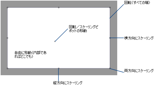

    マニピュレータがアクティブなイメージ レイヤに表示されます。
  4. マニピュレータ ハンドルをクリック&ドラッグして、イメージ レイヤを変形します。
    マニピュレータの上でマウスを移動させると、状況に応じたカーソルにカレントの変形モード(移動、スケーリング、回転)が表示されます。
    注:
    横方向または縦方向へのみに移動するには、 キーを押したままマウスを希望の方向に移動します。少しだけ移動するために、矢印キーを使用することもできます。
    正確な数値を入力するには、オプション ボックスのテキスト フィールドを使用します。
