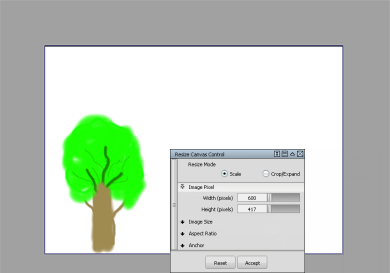

  1. Construction Plane Editor (Windows > Editors > Construction Plane Editor )、またはウィンドウのタイトル バーの lister から、拡大または縮小するキャンバスをクリックします。
  2. Canvas > Resize Canvas を選択して、Control ウィンドウを開きます。
  3. Resize Mode を Scale に設定します。
  4. アスペクト比(幅と高さの比)を維持しない場合は、Lock Aspect Ratio をオフにします。
  5. 以下の値のいずれかを変更します。
    • Width および/または Height (ピクセル単位)
    • Width および/または Height (実サイズ単位、インチまたは cm)
    • Pixels per in/cm(解像度)

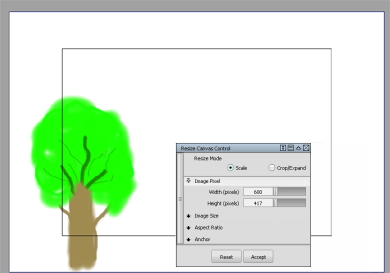

    黒いアウトラインは、サイズを変更したキャンバスの端がくる場所を示します。
  6. Accept ボタンをクリックします。
  7. この確認ダイアログで OK をクリックします。
    キャンバスが中心点に対してスケーリングされます。イメージ レイヤの内容も、新規のキャンバス サイズに合うようにスケーリングされます。
