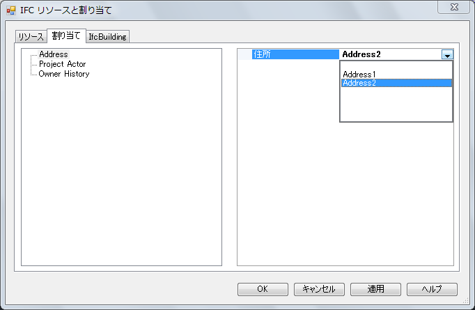

[IFC リソースと割り当て]ダイアログ ボックスで、[割り当て]タブをクリックします。
ダイアログ ボックスの左側のペインで、IFC 図形を選択します。
右側のペインで、選択した IFC 図形に対する 1 つまたは複数のリソースを選択します。
[適用]をクリックします。
[OK]をクリックします。
