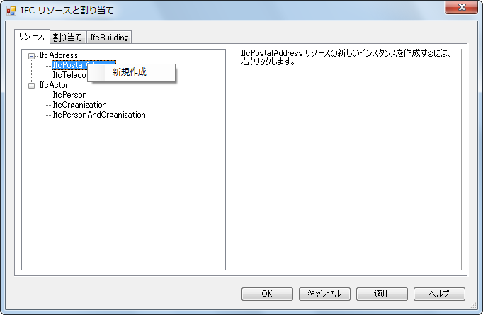

[IFC リソースと割り当て]ダイアログ ボックスの[リソース]タブで、IFC リソース カテゴリ(たとえば IfcAddress)を展開します。
ダイアログ ボックスの左側のペインで、IFC リソース(たとえば IfcPostalAddress)を右クリックし、[新規作成]を選択します。
選択した IFC リソースの新しいインスタンスが作成されます。

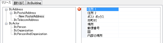

ダイアログ ボックスの右側のペインで、IFC リソース インスタンスのプロパティを指定します。
注:
リソースのインスタンスには、いずれかのプロパティの値を指定しなければならないものもあります。それらのリソース インスタンスでプロパティの値を指定しなければ、エラー アイコンが表示されます。
プロパティの中には、複数のエントリをサポートしているのものあります。エントリの区切りにはセミコロンを使用します。
[適用]をクリックします。
[OK]をクリックします。
