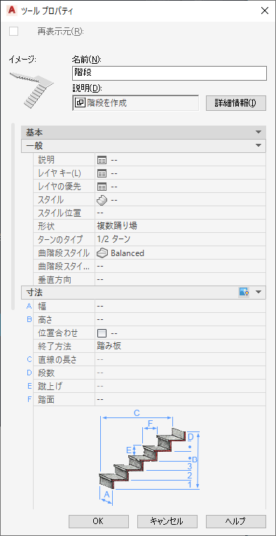

パレットベースの階段ツール
階段スタイルのツールを作成する際には、以下のオプションを事前に設定することを検討してください。
階段ツールのプロパティ
