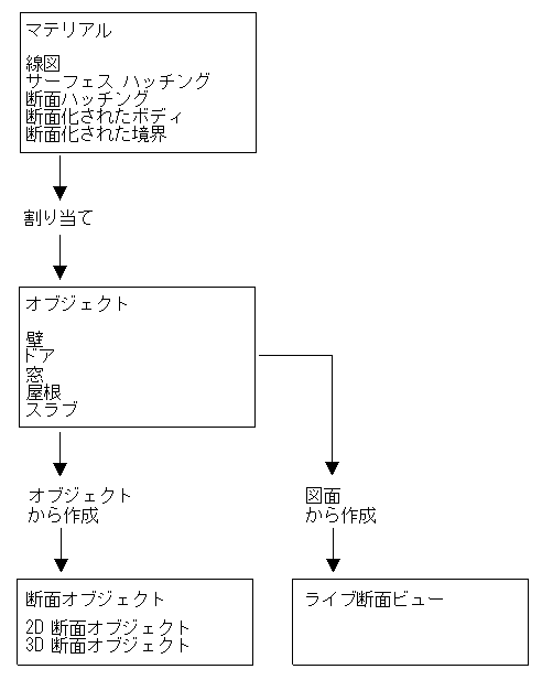

2D および 3D 断面オブジェクトは、いくつかの表示コンポーネントで構成されます。表示コンポーネントの構成は、マテリアルによって決まります。
オブジェクトにマテリアルを割り当てるときは、オブジェクトの表示コンポーネントごとに 1 つのマテリアルを割り当てます。たとえば、木のマテリアルを窓のフレームに、ガラス コンポーネントを窓のガラスに割り当てます。
建物オブジェクトから 2D または 3D 断面オブジェクトを作成すると、ソース オブジェクトに割り当てられているマテリアルが断面図に適用されます。 マテリアルは、2D/3D 断面図に直接割り当てません。 断面図に割り当てられるマテリアルは、断面化されたオブジェクトから取得されます。 たとえば、窓のある壁を横切る断面図を作成した場合には、壁および窓のマテリアル(ガラス、木、レンガ)に定義した断面ハッチングが断面図に表示されます。
マテリアルの表示プロパティではなく、2D/3D 断面オブジェクトまたは 2D 断面図スタイルの表示プロパティを使用した場合には、断面図または断面図スタイルの表示プロパティに割り当てられているマテリアルを非アクティブにできます。
マテリアル コンポーネントの割り当て
マテリアル定義は、オブジェクトのコンポーネント タイプに対応する表示コンポーネントから構成されています。 たとえば、マテリアルの線図コンポーネントが、プラン ビューのオブジェクトに含まれるすべての線図に使用されます。 3D モデル ビューと立面図ですべてのオブジェクト サーフェスを網掛けするには、マテリアルのサーフェス ハッチング コンポーネントを使用します。
次の表は、すべての断面コンポーネントとそれらを決定するマテリアル コンポーネントの一覧です。
注: マテリアルは、2D 断面オブジェクトに直接割り当てられるのではなく、断面化されたオブジェクトを介して間接的に割り当てられます。 たとえば、レンガ マテリアルのサーフェス ハッチング コンポーネントに赤いレンガ パターンが割り当てられている場合は、このサーフェス ハッチングによってレンガ壁のサーフェス ハッチングの表示が決まります。 この壁から 2D 断面図を作成すると、壁の赤いレンガパターンが継承されます。 壁のマテリアルをレンガからコンクリートに変更して、2D 断面図を更新すると、壁はグレーのコンクリート パターンで表示されます。
