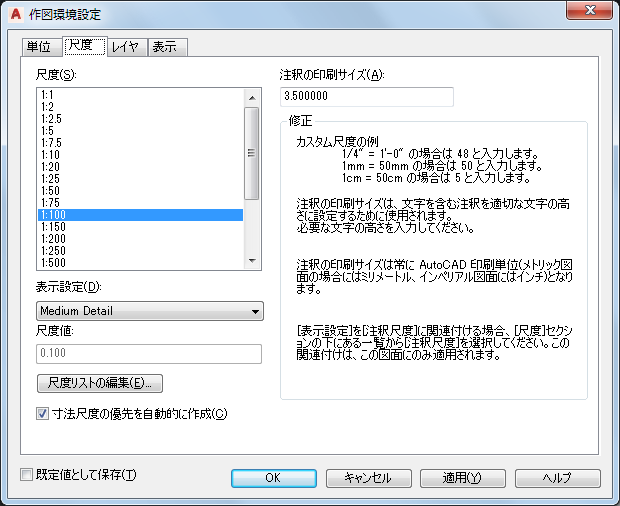

  1. [ユーティリティ][作図環境設定]をクリックします。
  2. [尺度]タブをクリックします。
    現在の図面に既定の尺度オプションを指定する
  3. [尺度]に使用可能な注釈尺度が表示されます。
    注: リストの尺度値は、現在の作図単位を反映しています。
  4. 注釈尺度を特定の表示設定に割り当てるには、まず[尺度]リストから目的の注釈尺度を選択した後、[表示設定]リストから関連付ける表示設定を選択します。
    [尺度]の値に、この表示設定で現在使用されている注釈尺度が表示されます。
  5. 既存の尺度を変更したり新しい尺度を追加するには、[尺度リストを編集]をクリックします。
    • 既存の尺度を編集するには、尺度を選択して[編集]をクリックします。
    • 新しい尺度を追加するには、[追加]をクリックして、表示名と尺度値を入力します。
    • 尺度エントリの順番を並べ換えるには、[上へ移動]と[下へ移動]ボタンを使用します。
  6. [OK]をクリックします。
  7. 寸法尺度を図面尺度に一致させる場合には、[寸法尺度の優先設定を自動的に作成]をオンにします。
    この優先設定は、尺度係数を寸法スタイル プロパティに適用します。
    注: ツールで追加された AEC 寸法は、AEC 寸法スタイルがアクティブな表示レベルに依存するため、寸法尺度の優先設定には影響されません。
    [寸法尺度の優先設定を自動的に作成]をオフにすると、図面にある現在の寸法尺度スタイルに、優先設定が自動的に適用されません。
  8. [注釈の印刷サイズ]に値を入力します。
    注釈の印刷サイズは常に、メートル図面ではミリメートル(mm)、インペリアル図面ではインチ単位となります。注釈の印刷サイズに図面尺度係数を掛けて、印刷される注釈文字の高さが決定されます。
  9. 尺度設定を保存します。
