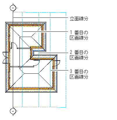

2D および 3D 断面図のグラフィックス区画を作成するには
断面図の生成時に作成される区画を定義するには、次の手順を実行します。 区画を指定するときは、断面線分の切断面からの距離を使用します。
グラフィックス区画が定義された断面線分
線の太さなどの区画の表示プロパティをコントロールすれば、断面図に奥行きを追加できます。
区画の表示プロパティは、マテリアルの表示プロパティと一緒に使用できます。
