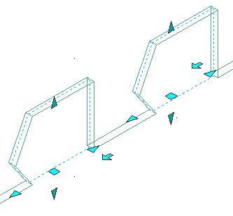

  1. X 軸に沿って開口部を反転するには、反転する開口部を選択して右クリックし、[壁固定] [X 軸反転]をクリックします。
    元の位置にあった開口部が、X 軸に沿って反転します。

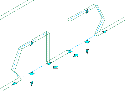

  2. Y 軸に沿って開口部を反転するには、反転する開口部を選択して右クリックし、[壁固定][Y 軸反転]をクリックします。
    元の位置にあった開口部が、Y 軸に沿って反転します。
