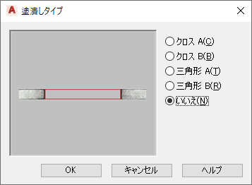

  7. [塗潰しタイプ]ワークシートで、希望の塗り潰しタイプを選択します。
    開口部の塗り潰しタイプ
  8. [OK]をクリックします。
