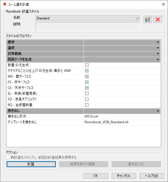

Roombook にあらかじめ用意されている集計表では、次の操作を行えます。
  1. [Vision ツール]タブ [Roombook]パネル [ルーム量を計算]をクリックします。
  2. [ルーム量を計算]ダイアログ ボックスで、[スタイルのプロパティ]領域の[図面データを生成]リストから、[マテリアルごとに仕上げ ID を生成]を選択します。
    注: Roombook データを集計表に書き出すには、[マテリアルごとに仕上げ ID を生成]オプションを有効にする必要があります。
  3. ルーム量を選択して[計算]をクリックします。
  4. [OK]をクリックします。

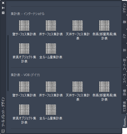

集計表のコマンド
Roombook ツール パレットには、現在の計算標準に応じてさまざまな集計表が含まれています。コマンドは、Roombook Styles.dwg ファイルにリンクされています。
