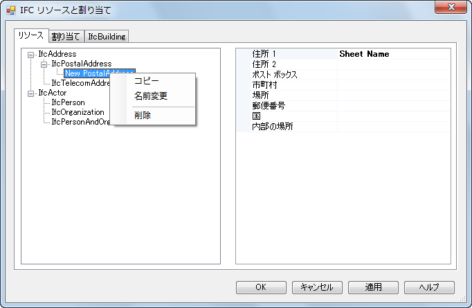

ifcresourceassign
と入力します。
[IFC リソースと割り当て]ダイアログ ボックスの[リソース]タブで、修正する IFC リソース インスタンスを選択します。
右クリックして、次のいずれかを選択します。
[コピー]:
選択した IFC リソースの別のインスタンスを作成します。IFC リソース インスタンス リストに、コピーが自動的に追加されます。
[名前変更]:
選択した IFC リソース インスタンスの名前を変更します。
[削除]:
選択した IFC リソース インスタンスを削除します。
注:
割り当てられている IFC リソースは削除できません。IFC リソース インスタンスの削除を元に戻すことはできません。
[適用]をクリックします。
[OK]をクリックします。
