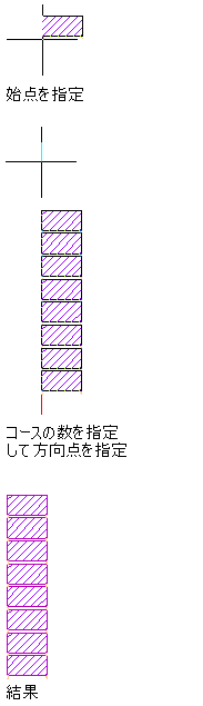

  4. コンポーネントまたはコンポーネントの配列を手動で方向を決めて配置し、クリックして挿入を完了します。
    断面ビューに挿入されたレンガの列
