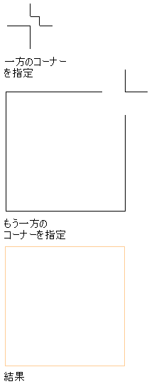

コンクリートの継ぎ目や金属甲板など、寸法の決定が必要な長方形の詳細コンポーネントを挿入するには、次の手順を実行します。この例では、[ビュー]プロパティが[プラン]に設定されているコンクリート スラブと金属甲板を挿入するツールを示します。
  1. コンポーネントの詳細コンポーネントの挿入ツールを有効にします。
  2. 長方形の最初のコーナーを指定します。
  3. 挿入するコンポーネントの反対側の角を指定します。
    [プラン]ビューのコンクリート スラブ
