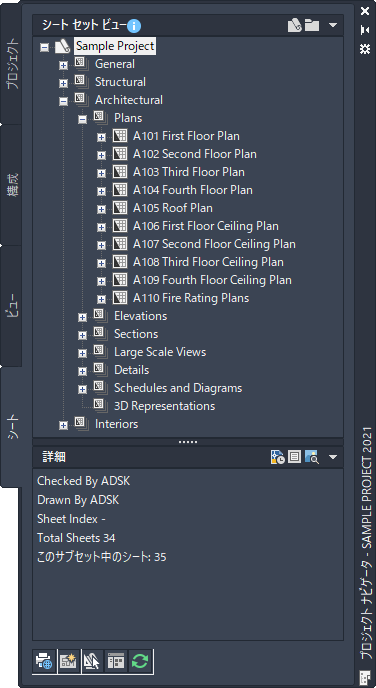

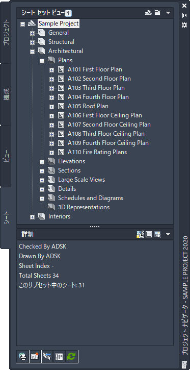

新しいプロジェクトを作成するときに、このプロジェクトについて一意なシート セットが作成されます。プロジェクト シート セットは、プロジェクト ナビゲータ の[シート]タブに表示されます。
AutoCAD Architecture 2023 Toolset のプロジェクト ナビゲータに表示されるプロジェクト シート セット
