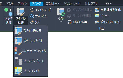

選択したオブジェクトに応じて、そのオブジェクトのスタイルだけでなく、サポート オブジェクトとして機能するオブジェクトのスタイルにもアクセスできます。たとえば、スペースを選択した場合、スペース スタイル、ゾーン スタイル、ゾーン テンプレート、表示テーマ スタイルにアクセスできます。
リボンからサポート スタイル タイプにアクセスする
  1. オブジェクトを選択します。
  2. [<オブジェクト>]タブ [一般]パネル [スタイルを編集]ドロップダウンをクリックし、目的のスタイル タイプを選択します。
