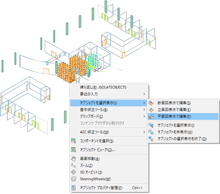

図面内でオブジェクトの選択を指定し、それらのオブジェクトを一時的な断面ビュー、立面ビュー、またはプラン ビューで編集できます。UCS を編集するときには、UCS は一時ビューに位置合わせされます。
たとえば、角度の付いた壁の設計を行っていて、立面ビューにボディ モディファイヤを追加したい場合には、テンポラリ立面図に切り替えて、詳細情報を追加して、立面図を終了します。以前に作業していたビューに戻るので、この時点で、今までに行った修正を保存する必要があります。また、一時断面ビュー内にある壁の開口部のエンドキャップを確認したり、ある角度でオブジェクトを通過する断面線分を追加する場合に使用することもできます。
一時ビューでオブジェクトを表示および編集するために必要な手順の概要を、次に示します。
一時ビューのオブジェクトを選択する
