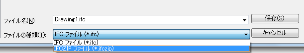

[IFC に書き出し]ダイアログ ボックスで、[参照]をクリックします。
[IFC ファイルを書き出し]ダイアログ ボックスで、[ファイルの種類]ドロップダウン リストから[IFCZIP ファイル (
*.ifczip
)]を選択します。
[保存]をクリックします。
