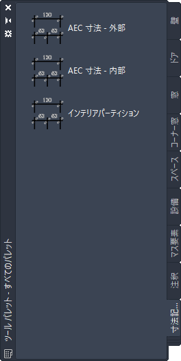

AutoCAD Architecture 2023 toolset に付属のツール パレットを使用すると、特定の AEC 寸法スタイルやその他の定義済みプロパティを備えた AEC 寸法ツールを選択することにより、簡単に AEC 寸法を配置できます。また、AEC 寸法ツールを使用して、AutoCAD 寸法を AEC 寸法に変換し、AEC 寸法ツールの設定を既存の AEC 寸法に適用することもできます。
AEC 寸法ツールを含むツール パレット
ワークスペースの既定のツール パレットには、必要に応じて使用およびカスタマイズ可能な AEC 寸法ツールのサンプルが含まれています。また、ソフトウェア付属の次のカタログには、ツール パレットに追加可能な AEC 寸法ツールが含まれています。
