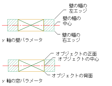

  2. Y 軸に沿って固定の参照点を選択します。
    次の操作を行いたい場合 次のように操作します
    壁の左エッジを参照点として使用するには [壁幅(Y)に沿った位置]の[基点]で[壁の幅の左エッジ]を選択します。
    壁の中央を参照点として使用するには [壁幅(Y)に沿った位置]の[基点]で[壁の幅の中央]を選択します。
    壁の右エッジを参照点として使用するには [壁幅(Y)に沿った位置]の[基点]で[壁の幅の右エッジ]を選択します。
  3. 開口部を配置する参照点からの距離を入力します。
    負の値を使用すると、終点から始点へ、計測が行われます。
  4. 計測する開口部の位置を選択します。
    次の操作を行いたい場合... 次のように操作します...
    開口部の正面で計測するには [宛先]で[オブジェクトの正面]を選択します。
    開口部の中心で計測するには [宛先]で[オブジェクトの中心]を選択します。
    開口部の背面で計測するには [宛先]で[オブジェクトの背面]を選択します。
