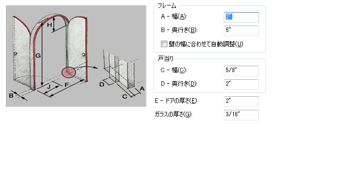

    ドア スタイルの寸法を変更
  4. 寸法値を変更します。
    次の操作を行いたい場合 次のように操作します
    フレームの幅と奥行きを変更するには [フレーム]の[幅]と[奥行き]に値を入力します。
    フレームの幅を壁の厚みに設定するには [フレーム]で[壁の幅に合わせて自動調整]を選択します。
    停止寸法を変更するには [停止]で[幅と奥行き]に値を入力します。
    ドアの厚みを変更するには [ドアの厚さ]に値を入力します。
    ガラスの厚みを変更するには [ガラスの厚さ]に値を入力します。
