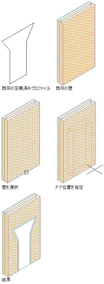

ドア スタイルの定義済み形状を、輪郭から作成したカスタム形状に置き換えるには、次の手順を実行します。
  1. 変更するスタイルを使用しているドアを選択します。
  2. [ドア]タブ[輪郭]パネル[輪郭を追加]をクリックします。
  3. 次のように、カスタム形状に使用する輪郭を指定します。
    次の操作を行いたい場合 次のように操作します
    定義済みのドア形状を使用するには [輪郭定義]で輪郭を選択し、[OK]をクリックします。
    定義済みのドア形状を使用するが、修正するには [輪郭定義]で輪郭を選択して[編集を継続]を選択し、[OK]をクリックします。
    カスタム形状を作成するには [輪郭定義]で[ゼロから開始]を選択して、新しい輪郭の名前を入力し、[OK]をクリックします。
