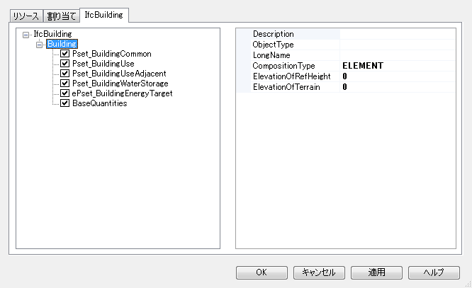

IFC 建物の属性を定義するには
IFC ファイルとして書き出す図面を開きます。
コマンド ラインに、
ifcresourceassign
と入力します。
[IFC リソースと割り当て]ダイアログ ボックスで [IfcBuilding]タブをクリックします。
ダイアログ ボックスの左側のペインで、[建物]ノードを選択します。
右側のペインで、選択したプロパティ セットの定義を編集します。
[適用]をクリックします。
[OK]をクリックします。
